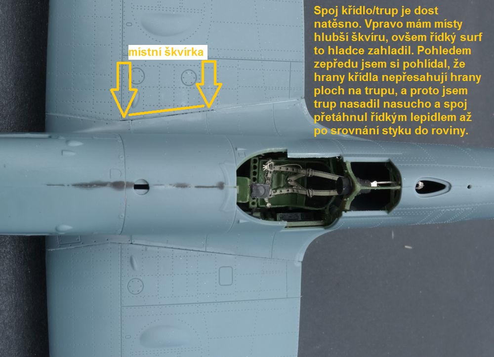

A teď k věci, ta mezera v ukotvení podvozkové nohy tam být nemá, odpovídá tomu i návod kde je modře vyznačeno, kam se má nanést lepidlo. Bohužel, když se postupuje podle návodu a přilepí se díly P15/P16 na díly R13/R14 podle vylisovaného osazení, mezera vznikne. Já postupoval následovně, nejprve díl R29 pak díly R13/R14 a až poté jsem přilepil díly P15/P16, tak aby ta mezera nevznikla. Pokračoval jsem díly R18/R19 a tady pozor v tištěném návodu ve stavebnici jsou tyto díly obráceně. Díl R19 má takové vybrání a patří na levou stranu (malý chladič). Koukal jsem na elektronické návody na stránkách Eduardu a tam tato chyba už není.

Na spodní motorový dekl jsem při lepení musel dost tlačit a malinko mi ujížděl dopředu. Příčinou bylo, že při snaze dostat spoj křídlo/trup do roviny jsem vepředu křídlo nedomáčknul do trupu úplně, protože by se mi mezi do trupu vlepovanými přechody a křídlem vytvořil schod. Důležité ale je, že spodní dekl v trupu na šířku sedí, jen pilkou trochu protáhnu boční spoj.
